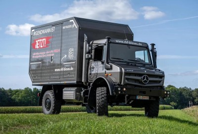

Messaggi: 447
difficile capire il pensiero di altri perchè si può spaziare all'infinito che poi il mese sucessivo per altri motivi non va più bene, l'importante poterci salire con le propie gambe, l'Unimog per esempio ha la necessità dell'ascensore ( com mezzi simili si viaggia sempre in tuta per la quantità di lavoro da effettuare, non è mai finita ) io per quel che l'usavo mi sono stufato presto per revisioni-cambio batterie-carica acqua scarica M. e per tutta la manutenzione che richiede comunque all'epoca non avevo problemi a tirarmi su il Cab 7 da Poros, e in montagna non ho mai montato le catene col semplice cambio manuale ( se solo avessi percepito un mezzo giro a vuote di una ruota avrei messo il blocco del differenziale e gomme adeguate perchè comunque l'andar in fuoristrada per prima cosa necessita gomme adeguate al tipo di terreno auguri nella ricerca
