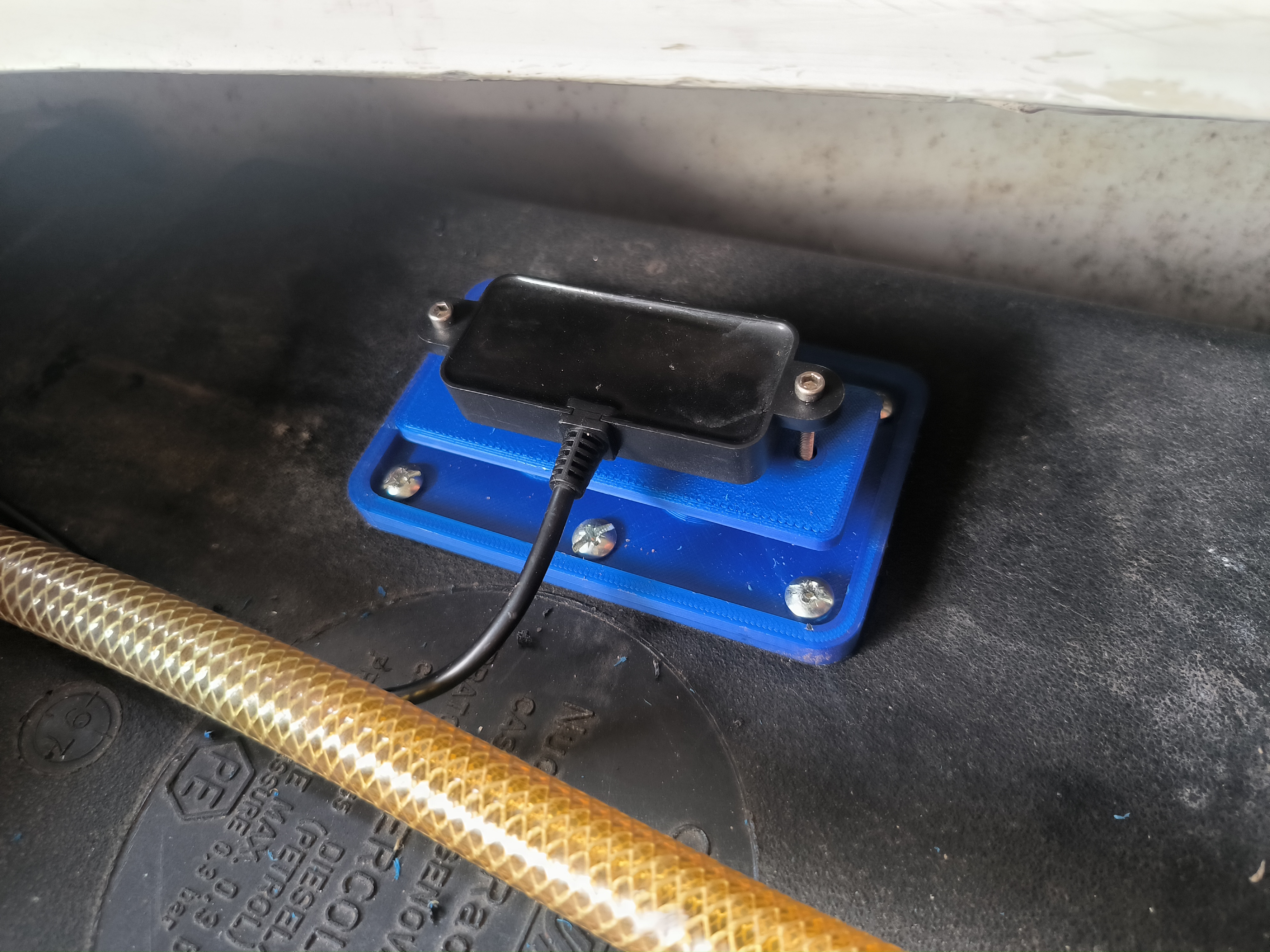

efisio ha scritto: 17 luglio 2024, 0:28 ... il sensore ha codice A02 A02YYUW ma attenzione che ci sono varie versioni...
Questa è l'installazione che avevo in mente; in rosso il serbatoio con la flangia standard da 54mm e 5 viti, in blu l'adattatore e in grigio il sensore...
Aggiornamento sull'installazione sensore. Dopo un po' di utilizzo ho notato che sporadicamente il sensore perde la lettura quando il serbatoio è pieno; credo dipenda delle gocce di benzina sulle superfici di emissione e ricezione ultrasuoni. Ho inserito due tronchetti cilindrici che vanno per qualche centimetro dentro il serbatoio. Essendo chiusi dal lato sensore, il liquido non può risalire. È una soluzione usata anche in campo navale. Vedremo se funge.

Dopo la seconda stagione con lo strumento carburante e le varie messe a punto sto tirando le somme.
- Il sensore di livello ultrasuoni funziona bene anche quando il serbatoio e' completamente pieno. La media elimina completamente lo sciabordio. Purtroppo c'e' un problema di fondo, il beccheggio della barca influisce parecchio. Se navigando in dislocamento con la prua molto alta leggo 80%, in planata dopo qualche minuto scende a 55%. In pratica ho eliminato le fluttuazioni per le onde ma la lettura e' comunque non significativa.
Mi sa che ci vanno 2 sensori oppure considerare il beccheggio nel calcolo :???:
- il sensore di flusso e' diventato molto preciso e reattivo dopo aver accorciato la linea del carburante e soprattutto posizionato il sensore sotto il livello minimo per avere sempre carburante in tutta la linea :cool: .

Eh, caro Lucamad le cose si fanno per iterazioni progressive altrimenti che divertimento c'è!? :lol: Purtroppo la mia possibilità di fare prove è limitata alle ferie e a sto giro ho solo provato il sensore di livello senza calcoli di inclinazione.
L'influenza dell'inclinazione sulla lettura dipende dal tipo di barca, dalla posizione del serbatoio e dalla posizione del sensore. Io l'ho messo molto laterale come vedi dalle foto così l'influenza del beccheggio è massima :wall: . Comunque col serbatoio pieno sono buoni tutti :lol: ...prova con 20% e poi mi dici :biggrin:
Sarebbe anche possibile mettere due sensori, uno verso poppa e uno verso prua, so che alcuni lo fanno, mah :???:
Invece sono proprio contento del sensore di flusso gira anche con il motore a minimo dai 0,1 - 0,2 litri/h ... Molto sensibile ma anche qui non ho avuto tempo di fare prove per vedere la precisione.
