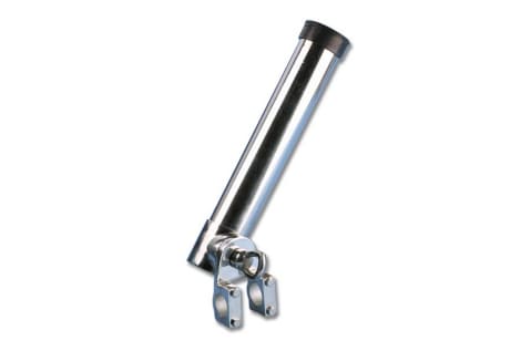

Comunque i 2 portacanne che già ho in inox sono come questo, con doppio attacco da battagliola o tubo: Mi sa che per mettere 2 portacanne e fissarli direttamente sulla plancettina, dovrei prenderne 2 tipo questi, che si fissano con delle viti direttamente alla struttura sottostante, ovvero fissati con viti e bulloni e contropiastra sotto la plancettina: Questi sopra sarebbero anche "abbordabili" a livello di prezzo.

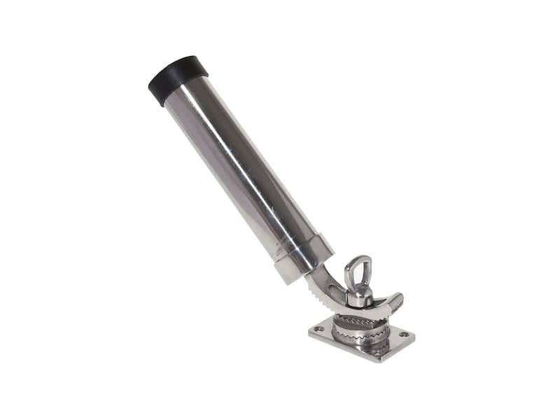

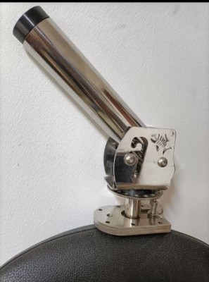

Altrimenti sul mercato ci sono molti modelli tipo questi: Che però costano un botto. Sicuramente sono prodotti più che validi, e li ho visti usare da molti pescatori molto bravi sul web.
