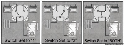

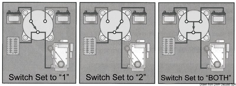

Osculati: Interruttore/deviatore batterie 300A OFF-1-BOTH-2
questo lo schema di collegamento:
sul retro del selettore ci sono 3 perni principali, il COM centrale al quale collegherò l'arrivo del positivo dal motorino di avviamento del motore principale e poi i perni 1 batteria cavo rosso dedicata al 90cv e pernio 2 cavo rosso della batteria dell'ausiliario.
Questo mi sembra piuttosto chiaro dallo schema anche se nel disegno i servizi non sono collegati a nessuna batteria... :ask:

1. secondo voi e' corretta l'idea di utilizzo e collegamento che ho descritto?
2. nelle istruzioni non si menziona i poli negativi....i due poli negativi delle due batterie collegate al commutatore, devono essere uniti da un cavo giusto? (ovviamente sto parlando di cavi tutti da 25m2).
che ne dite? dovrei in questo modo nelle fasi di 'planata poter dare una ricaricata con il motore principale alla batteria dell'ausiliario...siete d'accordo?

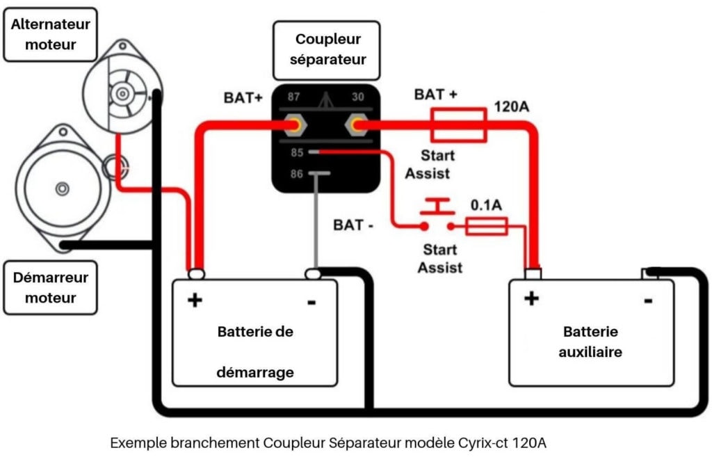

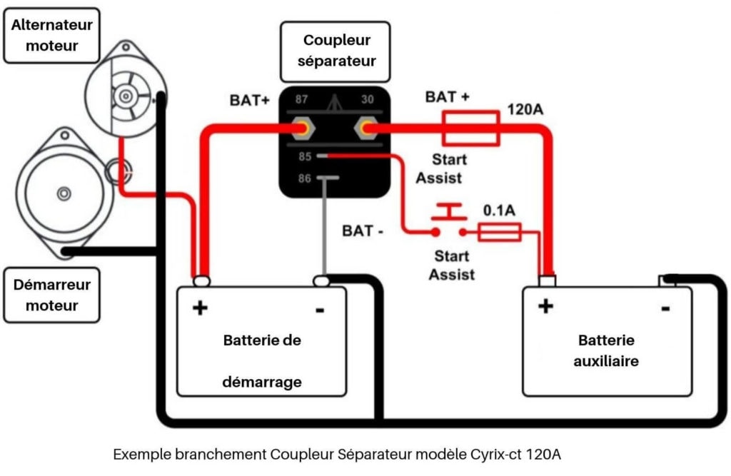

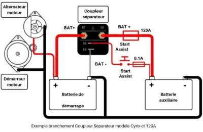

Si ti puo servire, aggiungio cà il mio brancamento

Messaggio da aningoul.99 »
Quando chiudo il ?disjunctore, ? la corrente sbordante va carricare la batteria 2
Tra il "coupleur" e il "séparateur", c'è un ?disjunttore" 100 Amp per quando uso la batteria di avviamento per halare il gommone coll'argano elettrico

A me sembra che il tutto debba andare bene. L’unica perplessità è capire cosa succede quando metti il commutatore il “Both” ed hai la batteria dell’ausiliario “abbastanza scarica” la quantità di corrente che si riversa dall’alternatore, ma anche dalla batteria del motore principale. Hai fatto una serie di rilievi di consumo di corrente, immagino con una pinza amperometrica. Misura anche questo valore, magari a motore spento per capire quanta corrente passerà tra la batteria più carica e quella più scarica. Diciamo che il massimo Dovrebbero essere 15 ampere ( 20% di 75).

Paolo62 ha scritto: ↑19 luglio 2026, 16:03 A me sembra che il tutto debba andare bene. L’unica perplessità è capire cosa succede quando metti il commutatore il “Both” ed hai la batteria dell’ausiliario “abbastanza scarica” la quantità di corrente che si riversa dall’alternatore, ma anche dalla batteria del motore principale.
diciamo che la configurazione "both" e' quella piu delicata, le batterie sono in parallelo e vale il principio dei vasi comunicanti, quella piu carica cercherà di caricare quella scarica generando una corrente parassita. Credo che questo sia il motivo per il quale anche nelle istruzioni del commutatore viene indicato di utilizzare la funzione both esclusivamente in emergenza altrimenti si rischia di scaricare tutto! mai lasciare cosi a motore spento...
per una planata prolungata si la funzione 1+2 perche' ricarico entrambe, ma per il resto , seguendo quel che hai detto, bisgona non utilizzare tale funzione.

Diciamo che, parlando di batterie al piombo, quindi anche AGM e Gel, se una batteria viene ricaricata con grande quantità di corrente, le si accorcia la vita. Chi dice che la corrente inserita non deve superare il 10, chi il 20% della capacità nominale. Quindi una 100 Ah non dovrebbe ricevere mai più di 10 (o 20) ampere. Se hai una batteria scarica, ed una carica, quando le metti in parallelo si rivesano in quella scarica tutti gli ampere che possono passare per il cavo. Ora detto questo, a maggior ragione se hai una terza batteria "di scorta" io le 2 batterie di avviamento dei motori penserei a tenerle in parallelo sempre. In questo modo si scaricheranno assieme ma non dovresti mai arrivare a scaricarle entrambe. Magari metti un voltmetro sul parallelo e ti preoccupi di non scendere mai sotto i 12,3/12,4 V.
