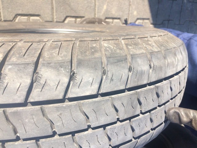

da dire anche con il caldo di questo periodo e l’asfalto bollente, vanno facilmente al limite, specialmente quando si viaggia in autostrada.
poi guardando le tue foto vedo ci sono le delle crepe sul battistrada, almeno visivamente bisogna controllarle e in presenza di questi segni andare subito dal gommista...

Ale70 ha scritto: 21 luglio 2025, 19:46 da dire anche con il caldo di questo periodo e l’asfalto bollente, vanno facilmente al limite, specialmente quando si viaggia in autostrada.
Probabilmente non si tiene abbastanza conto del caldo, che è aumentato.
Per le crepe ne vedo solo in mezzo al battistrada. Si, sicuramente erano già da cambiare. Cosa in previsione il prossimo inverno. Ho anticipato. Cambiate tutte e 4.

mabbond ha scritto: 21 luglio 2025, 20:08
queste le mie, sembravano perfette e dopo 300 km di autostrada le ho trovate così...(6 anni di vita)
