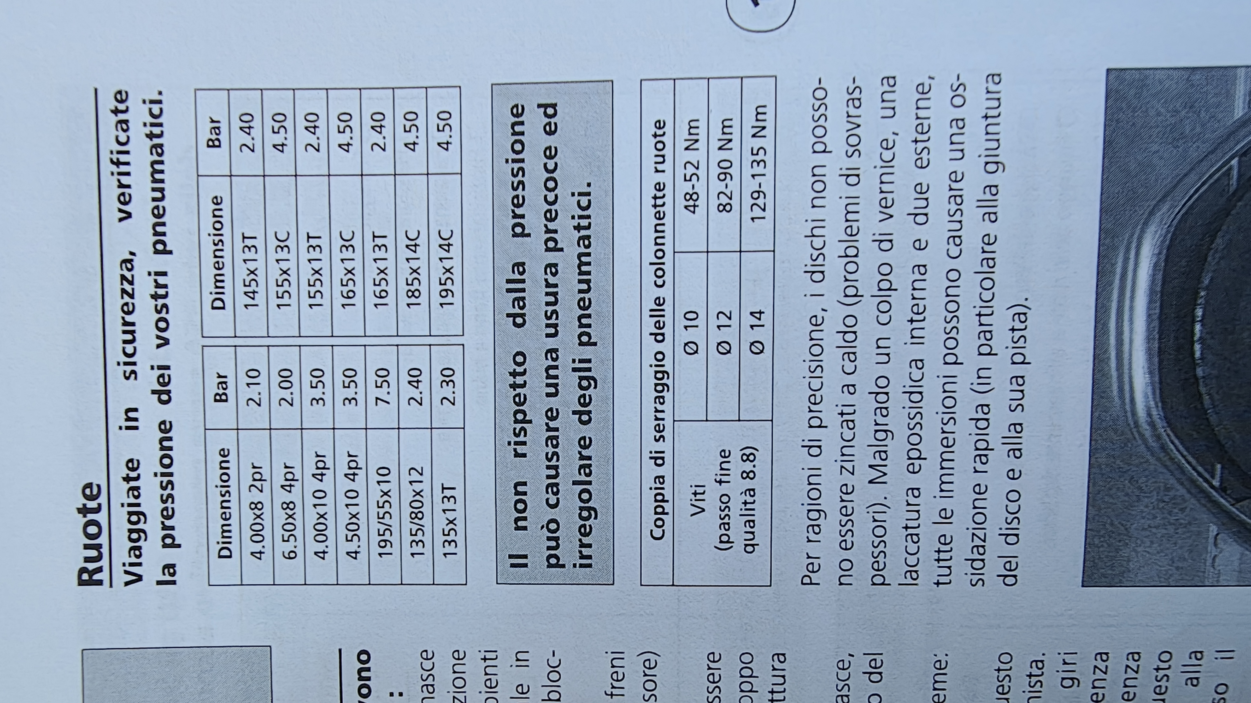

Questo è quanto è riportato nel libretto utente di Satellite.
Anche a me parevano tanti all'inizio..... però questo è quanto ho fatto da quando l'ho comperato.

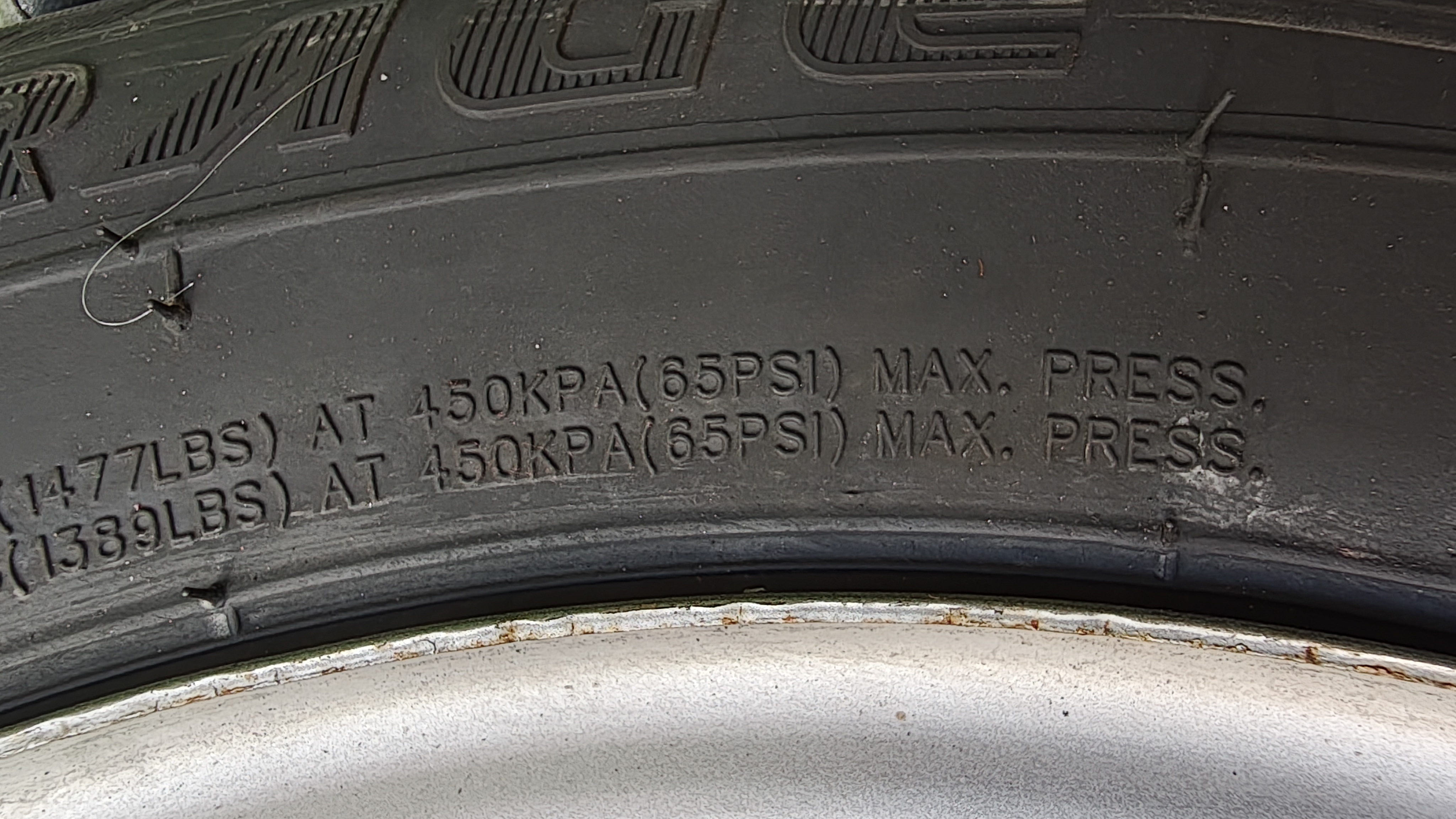

Se non lo hai già fatto, controlla che sullo pneumatico ci sia pressione massima 4,5 bar.

Si, lo avevo fatto.
65 psi=4.48 bar.
Allego anche le pressioni da libretto satellite (può essere utile per altri che magari non lo hanno).
cmq e' troppa poi un biasse....sono C penso giusto?se nn sei a carico max puoi scendere di qualcosa

Si, sono da carico (C).
Sono a carico massimo.
