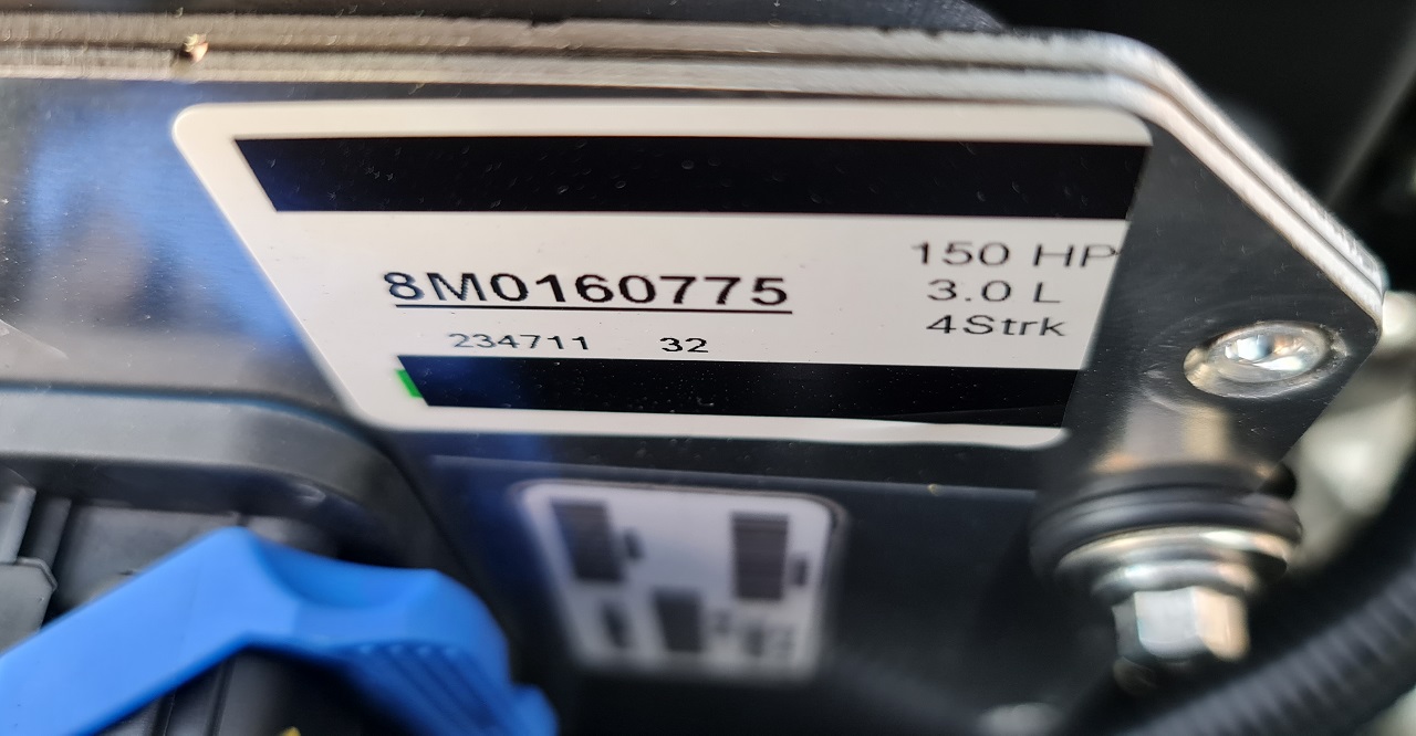

Sono riuscito a fotografare il codice della centralina del mio Mercury 150 Efi del 2023.
Il codice "8M0160775" però è diverso da quello della tua Pro Xs e inoltre riporta la scritta "150 HP 3.0L 4Strk" non c'è la scritta "PRO" come sulla tua.
Come si fa a capire se è la stessa della versione PRO o è quella del normale 150 EFI ?
Allego la foto.
Allego la foto.

Come ho scritto nella pagina precedente dal modello 2018 la centralina del 150 normale e del Pro sono identiche. L'unica differenza tra i due motori è il rapporto di riduzione al piede, più corto per il Pro, perchè più adatto a spingere battelli più pesanti.

Mi sarei aspettato il tuo stesso codice visto che il motore è un 2023, non capisco perchè mantenere codici diversi se il prodotto è il medesimo.Blackfin ha scritto: ↑1 luglio 2024, 0:04 Come ho scritto nella pagina precedente dal modello 2018 la centralina del 150 normale e del Pro sono identiche. L'unica differenza tra i due motori è il rapporto di riduzione al piede, più corto per il Pro, perchè più adatto a spingere battelli più pesanti.
Tra l'altro cercando in rete la centralina con il mio codice non riesco a trovarla, il dubbio è che magari sia una rimanenza per cui non con le stesse caratteristiche del 150 Pro.
Bisognerebbe provare ad ordinare una centralina per 150 Efi normale e vedere quale codice riporta, provo a chiedere magari dove ho preso il motore mi aspetterei che ci sia un'unica centralina come ricambio, altrimenti non capisco l'utilità dell'unificazione tra normale e Pro.

). In merito al SN, proprio stamattina il mio meccanico Mercury mi ha raccontato che la centralina dell'Active Trim Mercury ha lo stesso SN per i 40/60, 115 e 150. Ma se si monta sul motore di potenza non corrispondente all'ordine la centralina non va. Come mai? Perchè l'hardware è uguale ma la programmazione è diversa per i tre livelli di potenza.
Perchè per esempio avere un solo modello di centralina abbassa i costi di produzione (non di vendita purtroppoaltrimenti non capisco l'utilità dell'unificazione tra normale e Pro.

Appunto non vorrei che anche per la centralina del 150 e 150 Pro, la differenza fosse proprio quella stesso hardware ma programmazione diversa, per cui da qui la differenza di potenza tra le due versioni di motore.
La cosa strana è che con quel seriale non trovo nulla, ora provo a chiedere al rivenditore Mercury il seriale della centralina di ricambio del 150 normale vediamo se assomiglia al mio seriale o al tuo.
