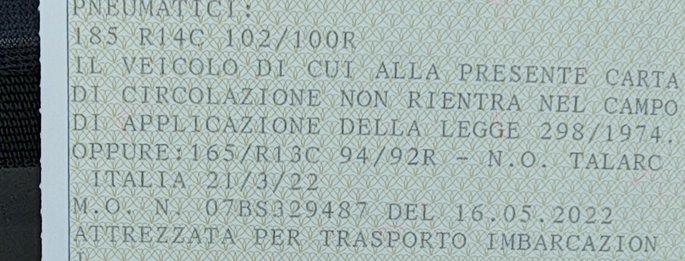

Ok diametro 14, ma le altre misure di pneumatici permesse da libretto compresi indici di carico e velocità ?Claudio64 ha scritto: ↑3 agosto 2025, 13:58C’è anche la misura 14 ma bisogna rispettare i 4 fori e con queste caratteristiche avevo trovato solo cerchi cinesi, mentre con 5 fori c’è più scelta, quindi ho deciso di mantenere quelli con pneumatici spero migliori.Paolo62 ha scritto: ↑2 agosto 2025, 22:30Probabilmente è vero, il fatto è che, senza storia o quasi, lo si viene a sapere dopo. Ma mi pare di capire che sul diametro 13 non ci sia molta scelta...Claudio64 ha scritto: ↑2 agosto 2025, 21:27 Le GT Radial che mi hanno montato sono sempre C e con indice di carico superiore rispetto alle originali ed ho letto buone recensioni

sul libretto del tuo carrello quali possibilità sono elencate in quanto a misure utilizzabili ?

Le mie misure sono queste

Quelle che ho adesso sono 175/75R13 82T Goodyear mentre quelle che avevo prima che hanno sputato fuori le tele metalliche dai fianchi erano 165/80R13 83T Falchen.

Ecco, se mai dovessi ritornare a viaggiare potrai montare le 185 R14 C con indice di carico 102/100 e indice di velocità almeno R. Con quelle misure e gomme di un marchio adeguato non avrai più problemi:mabbond ha scritto: ↑3 agosto 2025, 18:35Ok Paolo. Sai quando vedo made in china.....Paolo62 ha scritto: ↑3 agosto 2025, 18:11Un cerchio in acciaio cinese non mi preoccupa, magari garantendosi che sia marcato CE o rivenduto da una ditta europea.mabbond ha scritto: ↑3 agosto 2025, 9:14 Sicuramente Paolo avrà una risposta professionale.
io ho un carrello nuovo (satellite)e monto le 165r13c e sono pero' abbondantemente nei pesi...sto valutando un piccolo upgrade che invece mi porterebbe al limite sul carrello....le gomme sono nuove (il carrello e' stato preso a febbraio), ma se faccio l'upgrade, penso seriamente di mettere le 14 185....con indice appunto di 102

Grazie mille del consiglio. Faccio una stampigliatura a caldo nel cervelletto.

Dopo aver letto tutto credo sia la soluzione migliore. Anche la più logica.qwerty ha scritto: ↑4 agosto 2025, 22:30 io ho un carrello nuovo (satellite)e monto le 165r13c e sono pero' abbondantemente nei pesi...sto valutando un piccolo upgrade che invece mi porterebbe al limite sul carrello....le gomme sono nuove (il carrello e' stato preso a febbraio), ma se faccio l'upgrade, penso seriamente di mettere le 14 185....con indice appunto di 102
