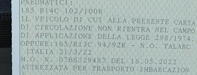

sul libretto del tuo carrello quali possibilità sono elencate in quanto a misure utilizzabili ?
C’è anche la misura 14 ma bisogna rispettare i 4 fori e con queste caratteristiche avevo trovato solo cerchi cinesi, mentre con 5 fori c’è più scelta, quindi ho deciso di mantenere quelli con pneumatici spero migliori.
Ok diametro 14, ma le altre misure di pneumatici permesse da libretto compresi indici di carico e velocità ?

Le mie misure sono queste

Quelle che ho adesso sono 175/75R13 82T Goodyear mentre quelle che avevo prima che hanno sputato fuori le tele metalliche dai fianchi erano 165/80R13 83T Falchen.
Ho chiesto le migliori (e anche le piu costose) che ci fossero sul mercato e mi ha consigliato queste ed in effetti dopo qualche migliaio di km sono ancora perfette.

Ecco, se mai dovessi ritornare a viaggiare potrai montare le 185 R14 C con indice di carico 102/100 e indice di velocità almeno R. Con quelle misure e gomme di un marchio adeguato non avrai più problemi:

io ho un carrello nuovo (satellite)e monto le 165r13c e sono pero' abbondantemente nei pesi...sto valutando un piccolo upgrade che invece mi porterebbe al limite sul carrello....le gomme sono nuove (il carrello e' stato preso a febbraio), ma se faccio l'upgrade, penso seriamente di mettere le 14 185....con indice appunto di 102

qwerty ha scritto: 4 agosto 2025, 22:30 io ho un carrello nuovo (satellite)e monto le 165r13c e sono pero' abbondantemente nei pesi...sto valutando un piccolo upgrade che invece mi porterebbe al limite sul carrello....le gomme sono nuove (il carrello e' stato preso a febbraio), ma se faccio l'upgrade, penso seriamente di mettere le 14 185....con indice appunto di 102
Dopo aver letto tutto credo sia la soluzione migliore. Anche la più logica.
