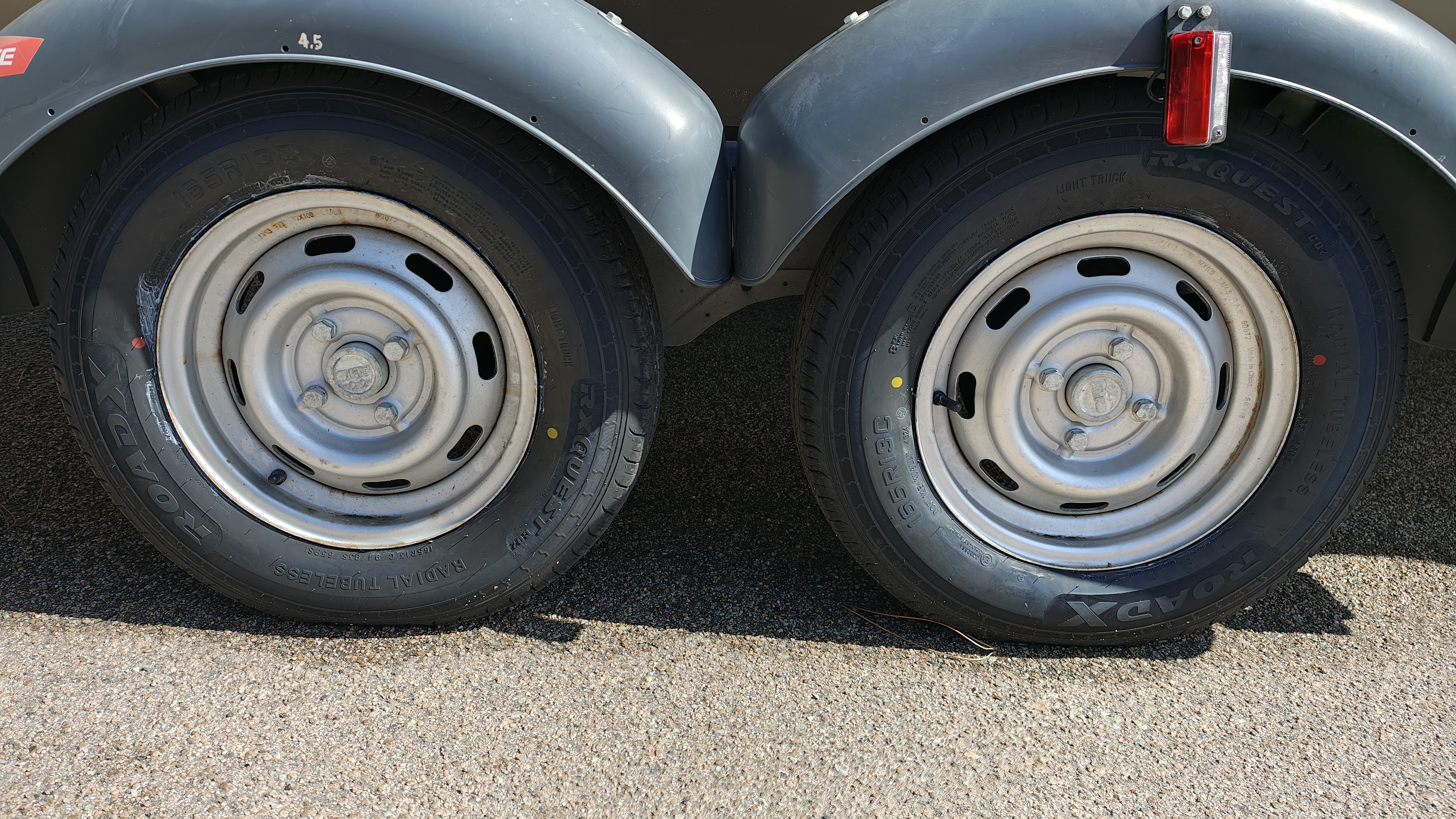

@efisio non sono riuscito a capire dalla gomma l'anno. C'è il DOT ma poi invece del solito ovale con la specifiche ci sono altre scritte. Zte, sti cinesi.

Gomme cambiate, pronto alla partenza. Purtroppo.

Sulla gomma è segnata la massima pressione al carico totale. Però dopo aver letto tutti i post e aver chiacchierato un po' con il gommista: mi diceva che i furgoni con gomme più performati delle mie, loro la mettono a 4,0 max. Considerando che poi con il caldo ed il viaggio aumentano ancora, le ho messe a 4,0.
Viaggio di ritorno tranquillo.
PS=a me è puzzato molto che ci fossero le camere d'aria pur essendo tubeless. Ma sembra una pratica che usano in tanti per coprire eventuali "magagne" dei cerchi e degli stessi pneumatici.
